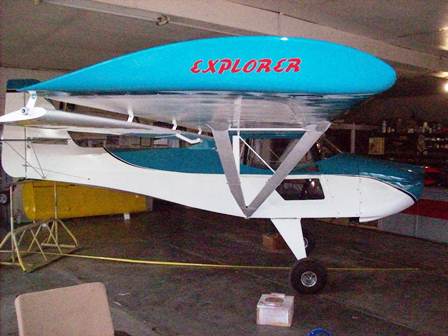

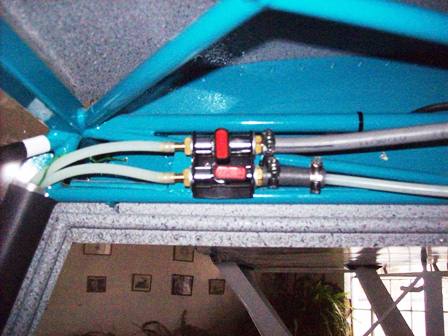

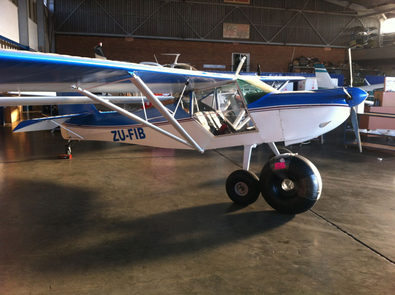

Helping Dirk putting the dots on the i`s and the stripes thru the t`s. Final assembly being done at present. Rotax 914 taildragger. 8) ( Sneak preview.) vhpy
Door detail

Wow,lyk baie mooi (^^)

die kleurskema lyk baie mooi!! Laai nog fotos, hierdie lyk na n pragstuk..!

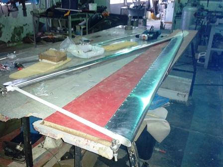

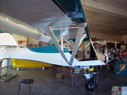

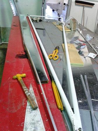

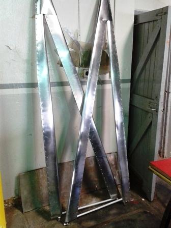

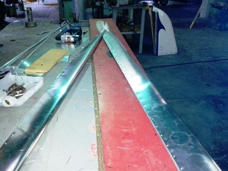

ek het nou n ander manier uitgedink om lift-strut fairings te maak. Geen taai gom en n geplakkery nie, niks pinholes en putty en body filler nie! Maak nou fairings met .9 aly plaat. Ek het vir my n patent gemaak om die plaat mooi te buig. So nou trim jy die plaat, vou om, boor, rivit, en dit lyk sommer baie nice, en les bes: Lekker LIG. Eerste set op dirk se errie gefit. Dit lyk sommer spiekeries. vhpy

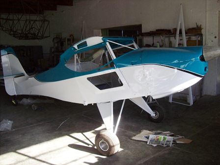

Postby Boet » Sun Jul 20, 2014 9:16 pm

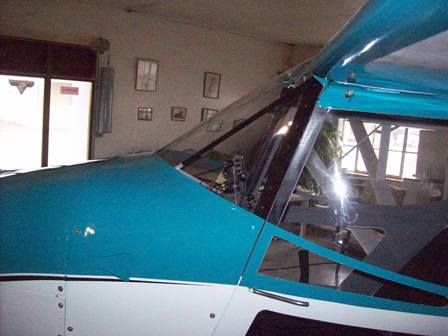

Dirk se vliegtuigie is nou amper klaar. Nog net so 3 klein joppies. Klaar geweeg, en lekker lig. Sy panel het NET die nodige in. Niks fieterjasies nie. Die vliegtuigie gaan werk op die plaas!
Sy BB smaail wat maar net nie wil weg gaan nie!

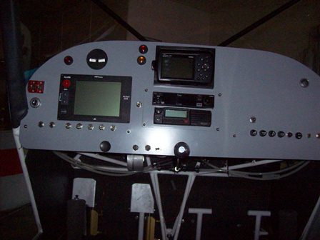

Nog foudies van Dirk se errie.
103_0804 - Copy.JPG (49.61 KiB) Viewed 9993 times
103_0807 - Copy.JPG (44.15 KiB) Viewed 9993 times
Net die nodigste.
103_0815 - Copy.JPG (44.09 KiB) Viewed 9993 times

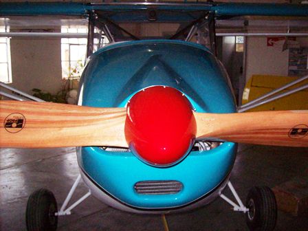

Julle moet koue lug by die aircleaner kry die TCU gaan die boost terug bring AGV hoë airbox temp. Moes n duct in sit by my aircleaner
Groete
Goose
Re: DIRK se EXPLORER
Postby Boet » Tue Aug 12, 2014 8:39 pm
Oom Goose, DONE. ## ##

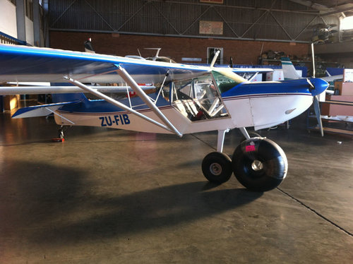

Oom Boet as ek reg ondou was dit 33"alaska bush wheels hulle kos net R30 000. Wou net sien hoe hulle sou lyk as dit myne sou wees. Hulle is op n Maule7 wat ek vlieg vir n kliehent( sal foto opsit van maule met hulle op)
