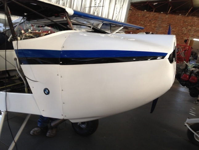

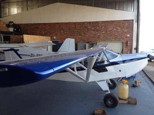

Niek Behr built this Explorer in his garage. We are doing the final commission for him. BMW GS 1200 engine, IVO CS prop.

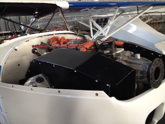

What gearbox did he fit to the BMW

The Gearbox is fro Take Off in Germany. Custom made for the BM motors.
All is done. Did some high power runs this afternoon. Getting 6900 at WOT. I will set the pitch a bit coarser. 6500 will probably be Ok for the first flight.

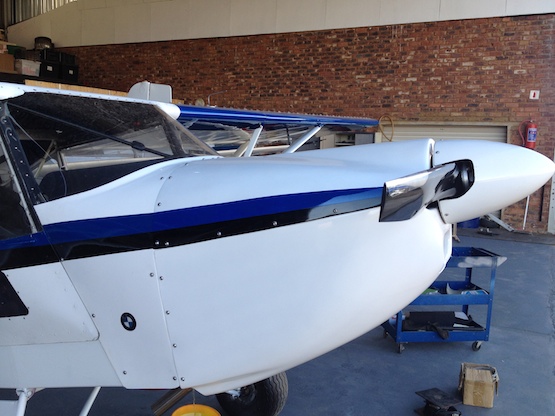

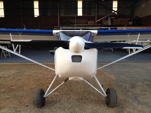

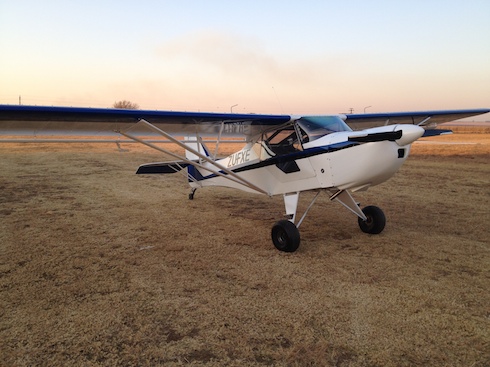

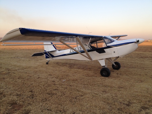

Some more

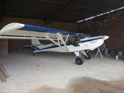

My arie voor hy na Stefan toe is.(As ek hom reg gespoeg en plak het - sal foto's neem soos hy nou lyk as die een gewerk het.) Ek het nou die EGT's aan die werk gekry en is nou besig met die CHT's en as die tips van Rainier Lamers werk gaan die CHT's ook binnekort werk! Dan lyk dit of ek dalk al die naweek sal kan vlieg!
Jacques - ek het "n iEFIS explorer en hy het nie OPT's nie - die een CAN met al die goed op het gewerk - maar Stefan was reg, ons gebruik nou altwee CAN's en hopelik werk alles binnekort.
