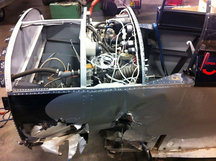

Re: RV 8 Rebuild

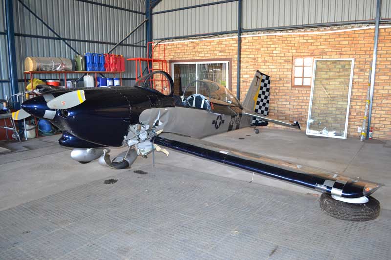

Postby thys bas » Thu Jun 20, 2013 4:05 pm
Baie geluk Goose!
Die skade lyk nie so erg nie, behalwe dat die brandblusser weg is :shock: Die res lyk nog heel OK en maklik herstelbaar :roll: Hoe lyk die enjin en prop?
Best of luck with the rebuild, keep us posted (^^) (^^) (^^) (!!)

Re: RV 8 Rebuild
Postby Goose » Thu Jun 20, 2013 9:18 pm
Hi Thys
Dit lyk nie so erg nie, maar omtrent als voor die spar is gebuig. Het die nodige parte van Vans af gekry.
Die prop shop kon die prop regmaak op die airie(net die punte het grond geraak) so ek het nie nodig om shock-load op die engin te doen nie.

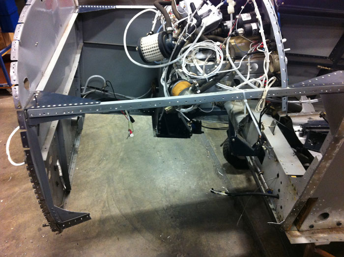

Postby Goose » Wed Jun 26, 2013 9:16 pm

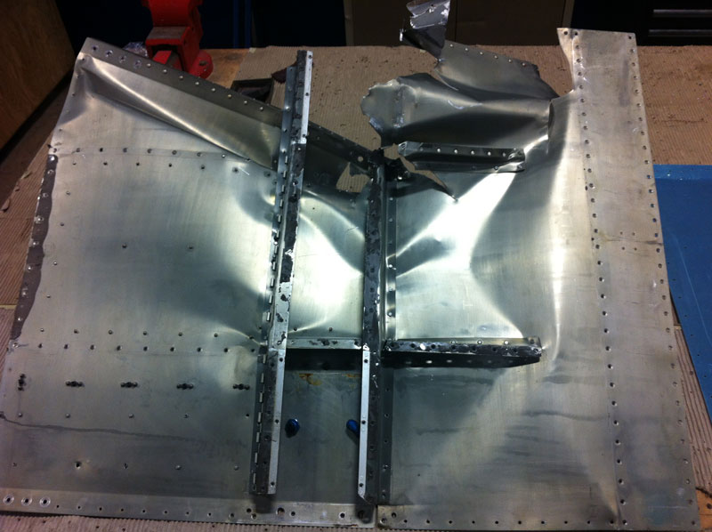

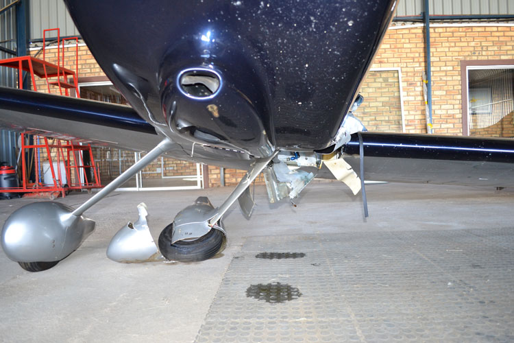

Postby thys bas » Thu Jun 27, 2013 8:08 pm
Op die foto kan mens nie sien waar die pilot se voet vasgesit het nie, en ook nie of daar dalk 'n beter manier was om die arme mens se voet /been daar uit te kry met minder skade aan die vliegtuig nie. Maar dit lyk nogal woes dat hulle die vliegtuig moes opkerf om die been uit te kry :shock:
Is daar groot struktuur skade of is dit beperk tot "skin, panels and bulkheads"? (Behalwe die onderstel en die monteerpunte daarvan natuurlik). Is die onderstel aan die spar vas of voor die spar op sy eie montering?
Goose
Location: Pretoria, FAWB
Re: RV 8 Rebuild
Postby Goose » Fri Jun 28, 2013 9:58 pm
Al die geknip was verniet :( hulle het die 8 opgelug en die onderstel terug getrek tot daar genoeg plek was om sy voet uit te kom. Die skade is nie te erg nie (skins,rips en so aan)
Dankie tog die onderstel het sy eie box struktuur en is nie deel van die spar nie.

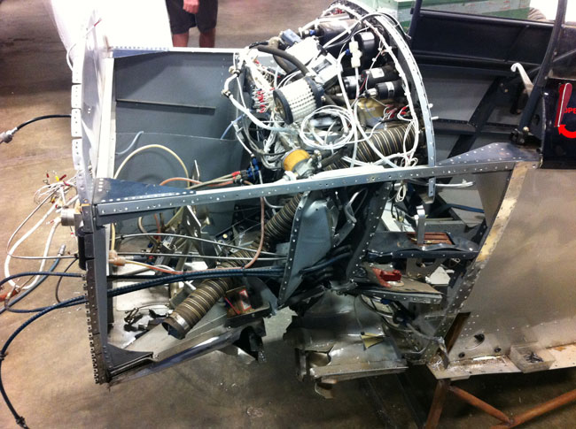

Goose

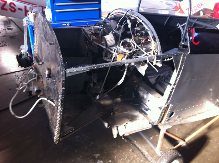

Postby Goose » Sat Jun 29, 2013 8:10 pm

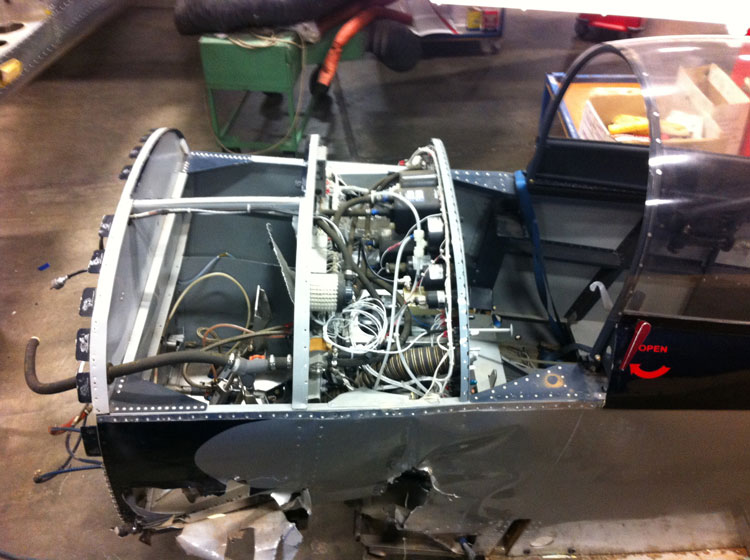

Goose

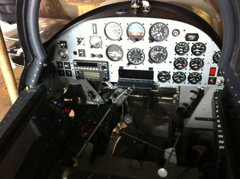

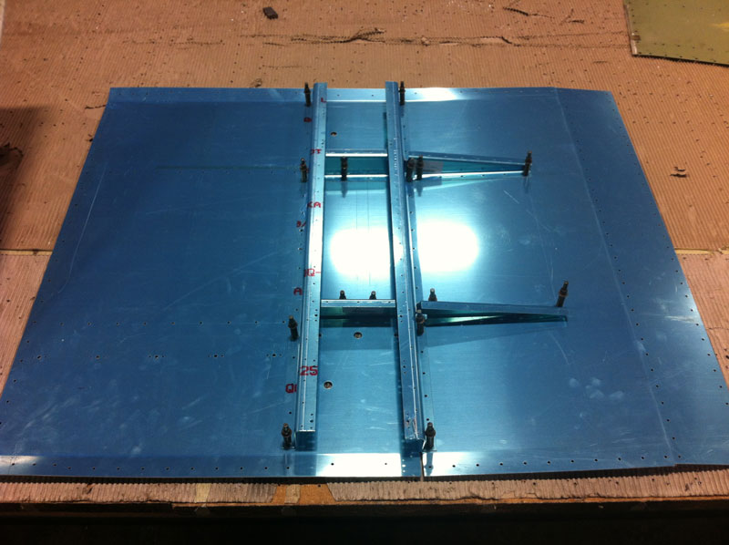

Postby Goose » Wed Jul 03, 2013 7:42 pm
Hoop ek kry als weer op hulle plekke :twisted:
die ou
Die Nuwe
