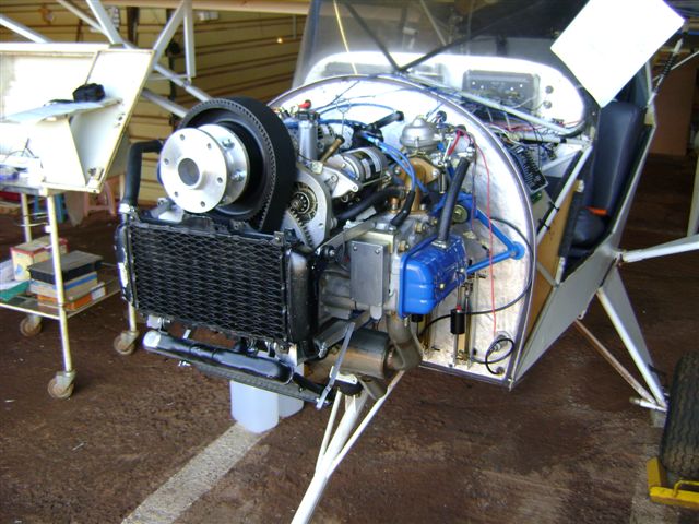

Howzit Pine, dis nou nie my projek nie maar ons het die engine mount gebou. Die engine is goed gemaak maar is te swaar. Die neus gaan 'n stompie wees, so ek is nog nie so seker of sy 'n thing of beauty gaan wees nie, kom ons kyk wat uit die twee se stal uitspring
. Performance gewys sal die Eend en mr San jou maar op hoogte moet hou
. Persoonlik sal ek nie die engine aanbeveel vir hierdie raam nie, behalwe as hy in jou garage le en jou niks kos nie. As die hp oor 100 is dan sal hy baie beter in die Safari doen.

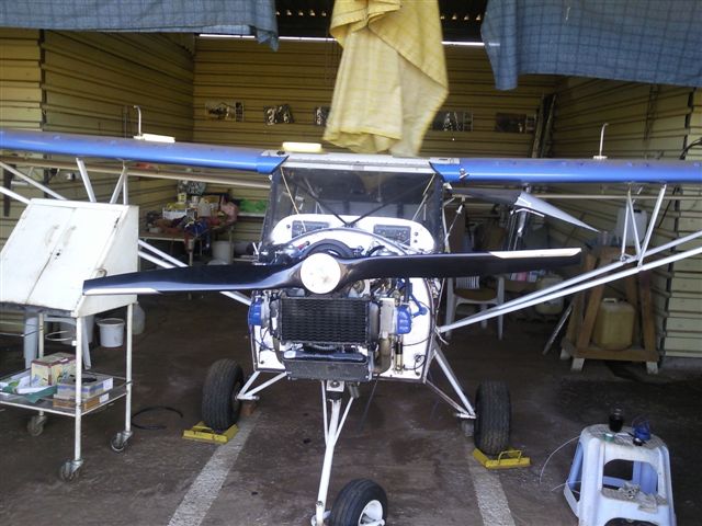

Jip KFA is reg die masjien is n bietjie swaar (102 kg installed dis nou alles!!) die neus werk toe goed uit met die prop extention ens. so die cowl lyk toe nie so bad soos ons gedink het dit gaan lyk nie. Om die performance te bevestig moet jy maar wag ! ons het die naweek die motor gestart vir die eerste keer en wag nog vir n paar goete. Ons wil graag n custom radiator laat bou en ek moet die cowl klaar maak. Die bedrading sal ek seker die naweek wat kom uitsorteer en Duckie sal aan water en radiator stelsel werk. So met n bietjie geluk sal ons oor 4 weke (ons werk net Sondae 4 ure!) n taxie run kan doen.
Huidiglik moet ek baie goete uitsort met die MGL panele en conneksies ens. maar ons kom daar.

Pine net om aan te las by my vorige post, ek is geneig om saam met KFA te stem oor die motor, VIR NOU, ons het die motor saam met die aerie gekoop. Vir dieselfde cash sou ek DALK n ander iets voor in wou sit. Hier kom die MAAR, die masjien het serious torque en ek dink dit kan dalk nice wees. Soos Stefan gese het kom ons kyk. Ek en Dukkie is baie tevrede met die diens sover van Stratus af en het met verskeie ander builders in die USA gesels wat die masjiene in hulle vlerke het. Hulle was dit almal eens dat dit n baie goeie ombouing is en dat hulle dit vir niks anders sal ruil nie. Een van die manne het my hare redelik goed gewas toe ek met die HP argument kom van vir 25 kg minder kan ek dieselfde HP kry hy se toe "ja dis so maar kan die masjien dieselfde wringkrag lewer en vir hoe lank kan daardie HP gelewer word.
Anyway ons sal moet sien. In SA kry ons baie negatiewe inligting en uit die aard van die saak sal dit n ou se mood beinvloed. Ons is baie posetief en dink dat die oukie n sukses gaan wees. Miskien n groter elevator, soos Stefan voorgestel het maar dit sal ons sien as ons haar vlie.
Hier is kiekie of twee
