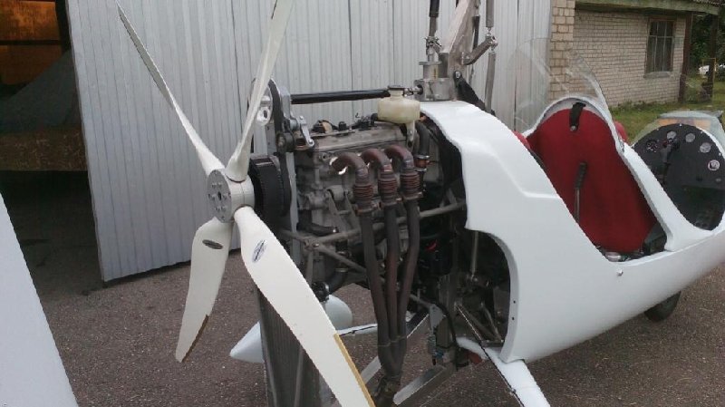

Postby fransstrydom » Fri Jul 10, 2015 4:43 pm
The Yamaha engine is not on our alternative engines list.Is it possible for the moderators to add Yamaha
YAMAHA YG3

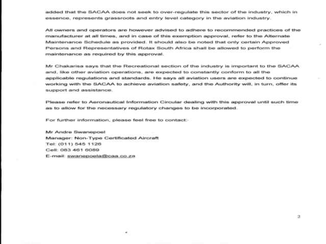

fransstrydom
Posts: 217
Joined: Wed Apr 30, 2008 7:45 am
Re: CHANGING TO A DIFFERENT POWERPLANT

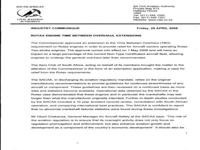

Postby fransstrydom » Mon Jul 13, 2015 5:34 pm
fransstrydom
Posts: 217
Postby fransstrydom » Mon Jul 13, 2015 5:55 pm
Interesante dokument van 2008.Danksy die Aeroclub was daar n verlenging op die 2 slag engines.
Jaco
om jou vraag in kort te antwoord,en miskien vaar ek beter in afrikaans.
Rotax BRP en Comet Aviation erken daar is n probleem met die "hydraulic lifters".Hierdie probleem wys homself in die magnetiese plug.Die skade kan opgetel word met n olie wisseling,en verdere skade kan voorkom word deur die "lifters"te vervang.voordat die nokas ook weggeslyt word.Twee probleme hier:
1)Rotax probeer om die skade af te maak as swak onderhoud van die AP's.
2)Ek verstaan dat falings baie vinnig gebeur,vandat die engine goed presteer tot en met hy gaan staan kan binne 5 ure gebeur en dis die nuwer engines wat hierdie probleem ontwikkel.Kan maklik gebeur voordat die olie wisseling moet plaasvind,die AP het nog nie eers die diens gedoen nie.
Die groot probleem vir my is dat Rotax BRP Die krukas storie gebruik om aanspreeklikheid te vermy,maar hulle se doodgewoon niks oor die Hidrouliese lifters nie.Die kans van so n faling is baie groter as die krukas wat kan faal.
Die twee aangehegde briewe van die BLO het n verlenging op die TBO bewerkstellig (baie dankie aan die Aeroclub)Lyk of hulle toe nog gefunksioneer het.Jammer vir die kwaliteit van die dokumente.
