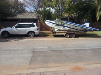

My arie is nou by Richard Nicolson in Nylstroom - ons gaan nou daar aan sy 40 uur begin werk. Ja, ek het met Rainier se hulp die CHT's ook aan die werk gekry!
Stefan het vir my nuwer sagteware ens. opgelaai, - maar in die proses die Rotex 912/914 inligting opgelaai! Die CHT's van die Rotex werk anders as die wat ek van MGL af gekry het en dit is hoekom die IEFIS hulle nie kon sien nie - hy het gesoek vir die Rotex sin. Ek het eers gedink my sensors is kaput, maar toe laai ek hulle as EGT's, en toe sien die IEFIS hulle - met die regte temperature! Na ek die regte vliegtuig (2-6Cyl OT OP) opgelaai het werk alles! (My RPM spring nou rond en lees nie heeltemal reg nie - volgende probleem!
Die prop wat Stefan intussen vir my geleen het, lewer nie baie krag volgens Richard nie, so ons wag nou in spanning dat die ouens van IVO-prop moet ophou met party hou in OSHCOSH? en vir ons, die CS - prop wat ek by Stefan gekoop het, aan te stuur - hulle het ook blykbaar 'n problem gehad met die verskaffing van die skroef se motor eenheid en Stefan is besig om sterk met hulle arm te druk - ek hoop hy wen!

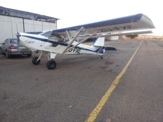

Ek heg 'n foto aan van die arie op die trailer met sy vlerke toegevou - voor ek hom Nylstroom toe gesleep het en ook 'n foto van hom voor Richard se loots.

Voor Richard se loots in Nylstroom

Op pad na Nylstroom
