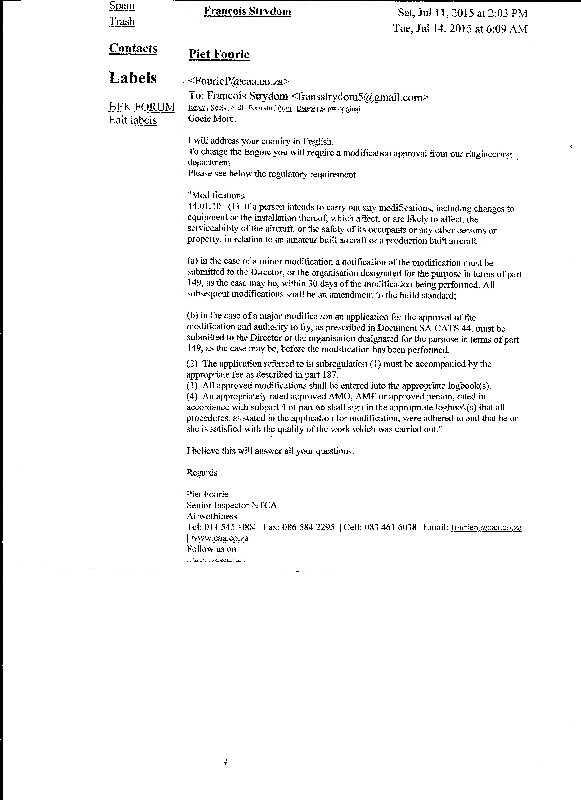

Baie dankie Mnr.Piet Fourie.
THI
Posts: 884
Re: 10 YEAR OLD ROTAX ENGINES
Postby THI » Tue Jul 14, 2015 9:10 am
Hi Francois, dis scan het nie baie mooi uitgekom nie. Kan jy dit asb weer scan? thx!

THI wrote:Hi Francois, dis scan het nie baie mooi uitgekom nie. Kan jy dit asb weer scan? thx!
Thinus,ek weet nie hoe om die e mail direk aan te hak nie.Ek print hom,scan hom en save as n JPEG.Dan moet ek hom compress om klein genoeg te wees.Ek moet n ander plan uitdink.
fransstrydom
Posts: 217
Joined: Wed Apr 30, 2008 7:45 am
Postby fransstrydom » Tue Jul 14, 2015 10:50 am
Thinus,dit kom daarop neer dat jy n modifikasie goedkeuring van die ingeneurs afdeling van CAA moet kry soos omskryf word in die SA-CATS 44 dokument.
Daar moet n fooi betaal word en alle goedgekeurde modifikasies moet in die logboeke aangebring word en deur n AME,AMO,of AP (subpart 4 of part 66)afgeteken word .
Ek glo dit is alreeds gedoen vir die Sycamore's.
