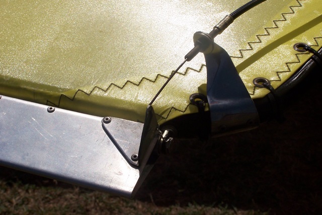

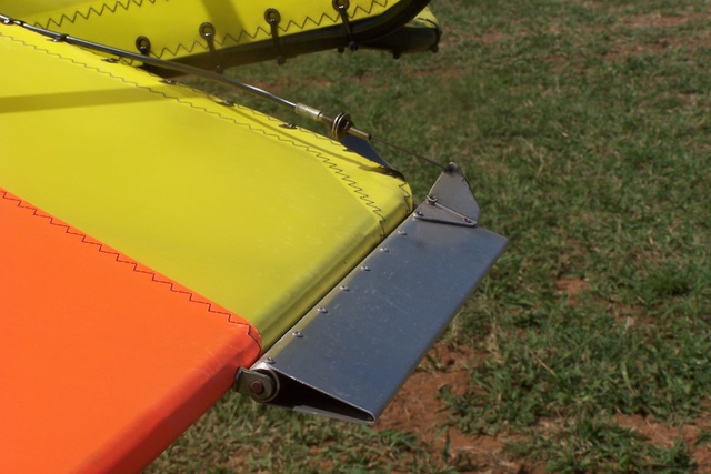

Hi Bennie ek en Sakkie het een gemaak en op die Bantam gesit en ek kry nou 5 knope ekstra.hier is a paar foto's wat ek van die Bantam s'n geneem het.

Postby The Agent » Thu Jul 05, 2007 7:07 pm
En nog twee.
Die ding of mooi contraption het ons met die kabel R1200.00 gekos.
