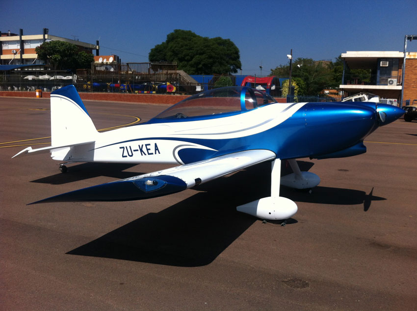

Hier is n foto van die mod :lol:
Ek het 35 tot 40mph met ny Quicksilver MX2 gekry toe doen ek die MOD nou kry ek 200mph in my RV :lol: :lol: :lol: :lol: :lol: :lol: :lol:
SORRY EK MOES NET :lol:
(nog nooit in n trike gevlieg nie so kan ongelukkeg nie raat gee nie)
