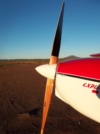

Oom Piet het vir my errie n prop gemaak uit 3 bome se hout. Dis n moerse ding, en VREESLIK mooi. 72"x 64"......en dit op n Rattex 582?? :shock: :shock: . Ek het bedenkinge gehad oor die prop, maar hy sit jou terug in die kussing met die wegvlieg, en klim soos n poep uit n bad, en die cruise is ook nie te sleg nie!! Jaaaa, Oom Piet ken. (^^) (^^) (^^)
3 GROOT bome se hout.....
