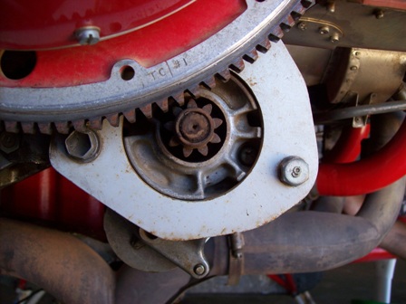

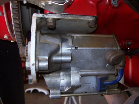

Removed Delco Remy boat ancor underpowered piece of crap, and fitted this unit by Nippondenso. Starter is from `84 - `85 Hilux 1600. This unit has given me trouble-free service for many years now. Got the plan for the starter-motor bracket from Sport Aviation mag. :D :D :D

Sien daar is effe te veel washers op die een bout, kon jy nie die regte lengte kry nie?

Oom Agent, jaaaa daar is n paar wastertjies op. Dis n odd size boutjie, en ek kon nerens die regte lengte kry nie. Maar dit het darem vir die laaste 15 jaar of so daar gesit, en die errie elke keer gestart. :oops:
