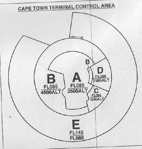

Vir die lokale manne in die Wes Kaap. Ek vlieg 5 myl Wes van Malmesbury. Onder 1500 vt (QNH) is ek op 124.8 MHz.(TIBA). Vanaf FL 45 tot FL 115 is ek 119.7 MHz.(Kaapstad) Vanaf FL 120 tot FL195 is ek op 122.5 MHz.(Langebaanweg). Die vraag is nou, op wat moet ek wees tussen 1500 vt en FL 45. Is dit 126.5 MHz en rapporteer as FL???

as jy onder 1500ft (AGL) flieg is dit 124.8. Bo dit en onder 4500ft 126.5.
nee
5 myl wes van Malmesbury is jy steeds in die Special Rules Area onder die TMA. Of die TMA hier begin by 4500 or 8500 is debatteerbaar. Volgens die (elektroniese) kaart, is dit 4500, maar volgens die gedrukte kaart en die se sleutel , onder aan die kaart, is die TMA "E" hier geldig, en is dit 8500. Ek het dit nog altyd as 8500 geneem.
Hoe dit ook al sy, onder the TMA geld die special rules, en is die frekwensie 124.8. Die TIBA 126.5 geld net buite special rules area, en dan bo 1500.
Teoreties sou jy bo FL120 in FAR45B gewees het, sou jy nog asem kon haal.
Sien prentjie "malmes" - die elektroniese weergawe, waarvolgens jy in TMA "B" sou wees in teenstelling met "malmesprint" en "malmes2" wat aandui dat jy in TMA "E" sou wees.
Anyone know where one can seek clarity?
